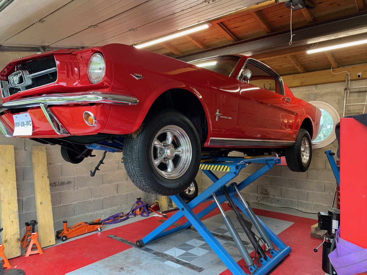

Le container rouge lol :lol:

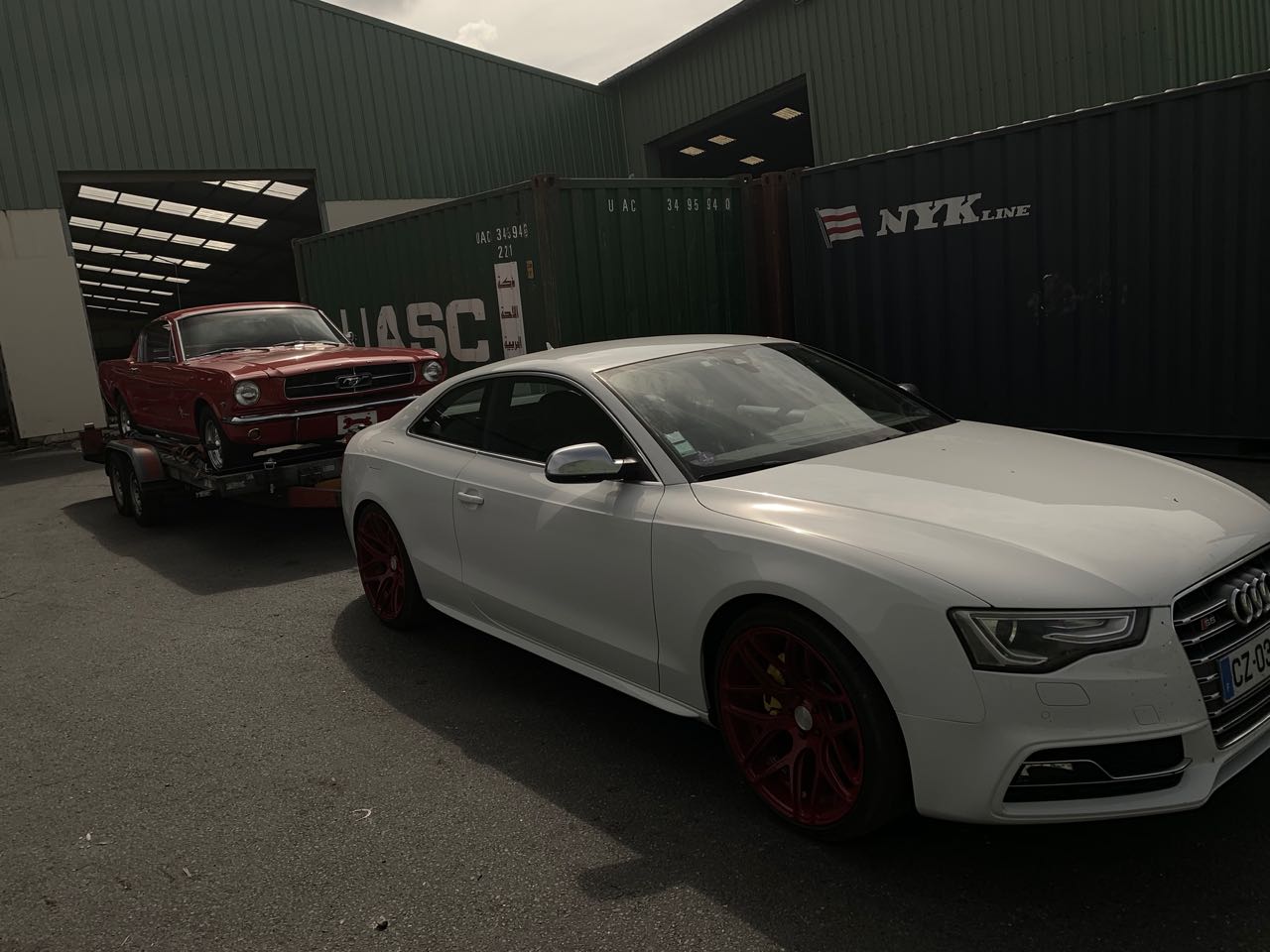

Je suis allé la chercher vendredi !
Entre l'administratif, trouver un plateau , arriver avant la fermeture de l'entrepot dans les bouchons ... tout s'est bien passé

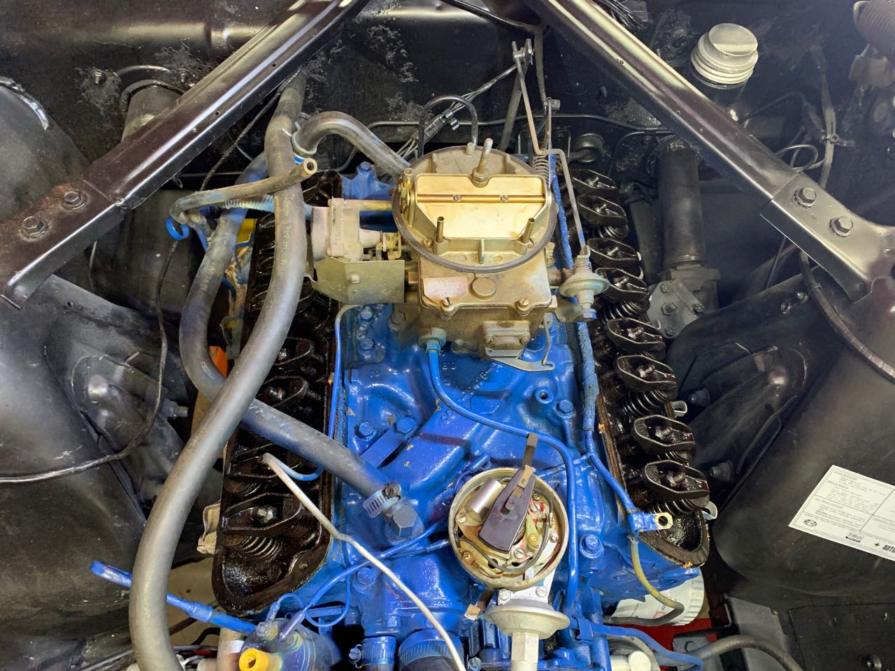

Extérieurement , impeccable, intérieurement patiné sympa, dessous impeccable , le moteur / boite je verrais cet hiver , je préfère un moteur rincé MAIS en cote d'origine qui me laisse de la marge en réalésage , qu'un moteur correct en dernière cote.
Il tourne bien, fume pas , l'huile est propre, je vais prendre les compressions et la pression d'huile.
Elle roule droit mais tire à G au freinage , en fait cylindre de roue avant droit doit être grippé, je vais voir ça pas grave, faut que je revois les freins pour le CT de toutes façons, autant refaire les 4 à neuf.

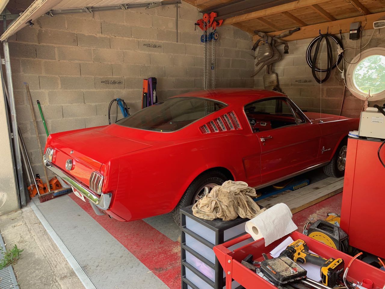

Alors qques news , la Mamie a bien 55 ans , niveau carrosserie intérieur nickel , du patiné qui sent bon les années passées.
J'y touche pas ou très peu , j'adore les moquettes ternies et les sièges patinés qui ont vécu
Toute la mécanique moteur boite pont a 55 ans , et c'est très bien toute dans son jus, bon elle roulera plus avant qques mois

Le moteur a bien 55 ans ...... et c'est bien Vous fiez pas à la peinture , c'est de l'amerloque superficiel habituel pur jus , les couvre culbuteurs sont pleins de veilles croutasses d'huile usagée , je pense que le moteur a bien 300 000 miles ou plus sans pb, compressions homogènes mais limites basses 130 psi normal , c'est vraiment indestructibles ces moulins , ça va virer tout ce bleu Ford , je refais tout dans les règles de l'art black chrome red and a touch of blue, ça va déchirer je pense vu que j'ai le temps et les moyens

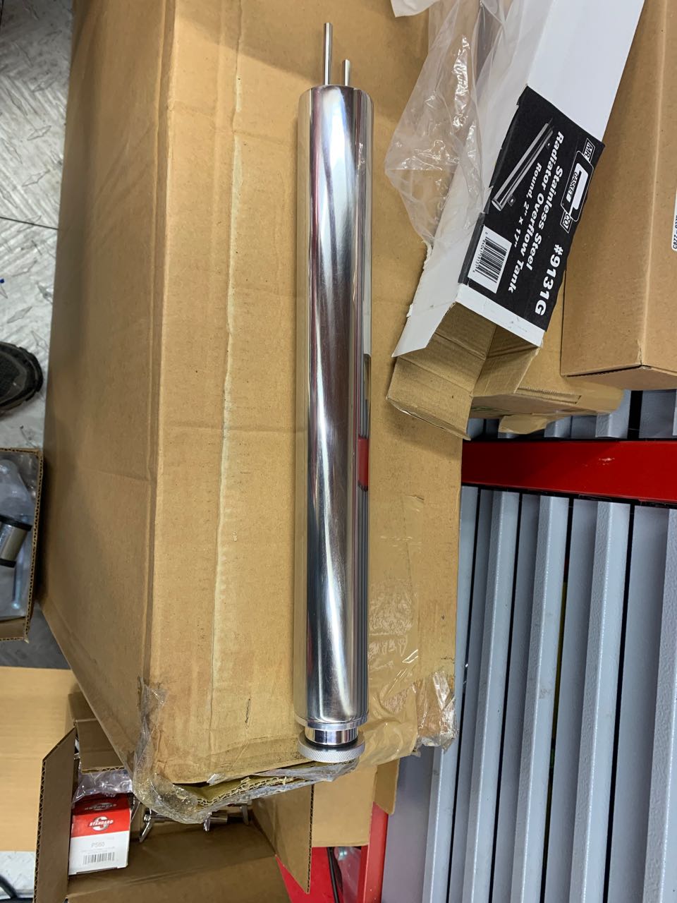

Réservoir d'essence inox ( le vieux est moisi et suinte ) , j'ai mes Doug's tri Y long headers et la double ligne Magnaflow qui attend son heure

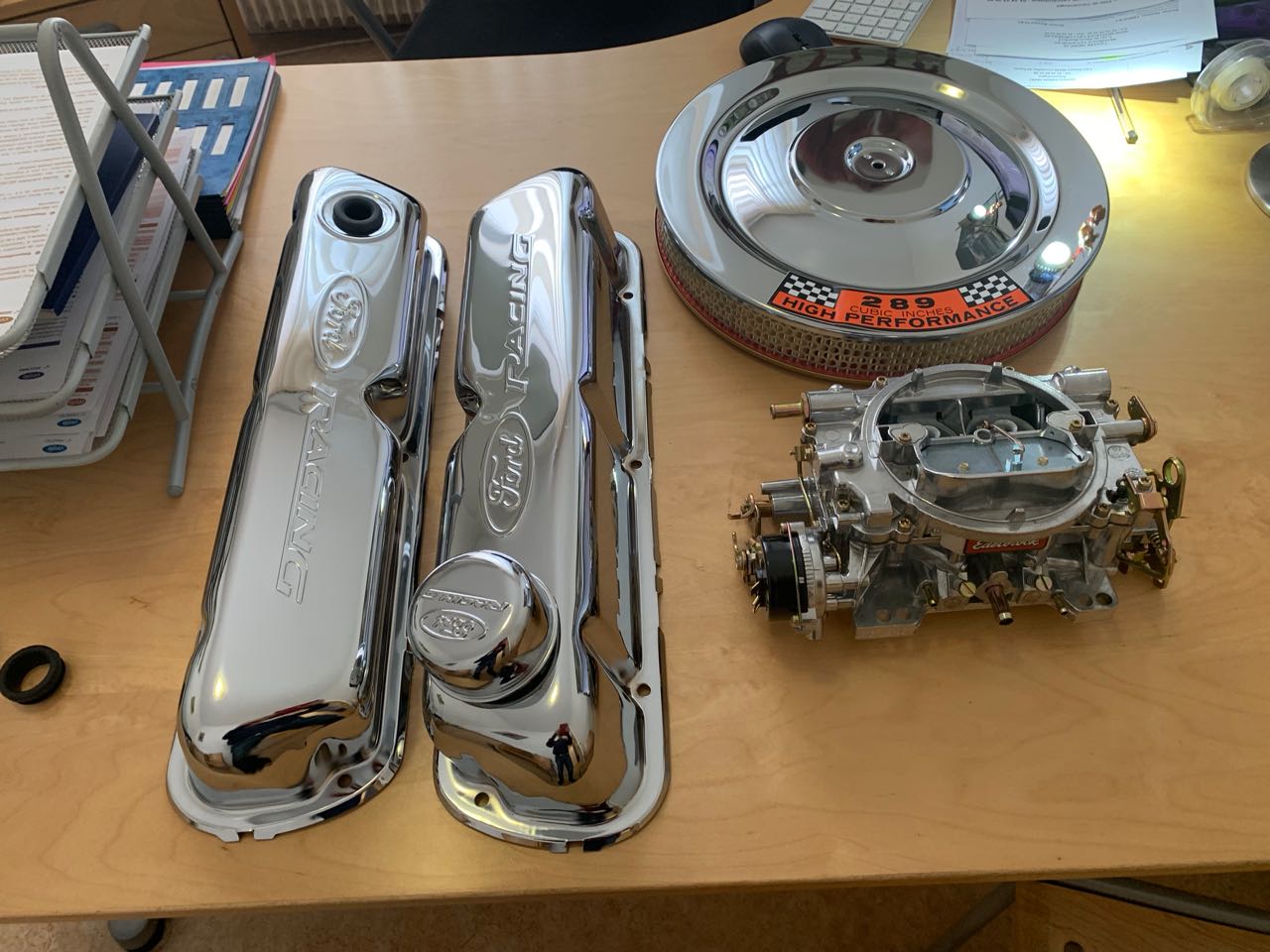

Bonjour, pas passé depuis un moment , pas mal de travail , la retraite se prépare et est proche, je rassemble les pièces pour la réfection moteur/compartiment moteur de la Mustang.
En essayant de ne pas tomber dans le restomod, je vais me faire plaisir , je garde toutes les pièces d'origine ... au cas où , mais le tuning est ancré dans l'histoire automobile US , donc pas trop de soucis , ce n'est pas une traction non plus
Toutes les conduites freins, carburant dépression du compartiment moteur vont être refaites en cupronickel étamé poli , vu que je change pour un mastervac pour les freins et pour un Edelbrock 600 cfm pour le carbu, j'ai l'outillage pour.
petit inventaire , je vous passe les pièces purement mécaniques, réservoir essence inox pas photographié ( vieux réservoir trop sédimenté )

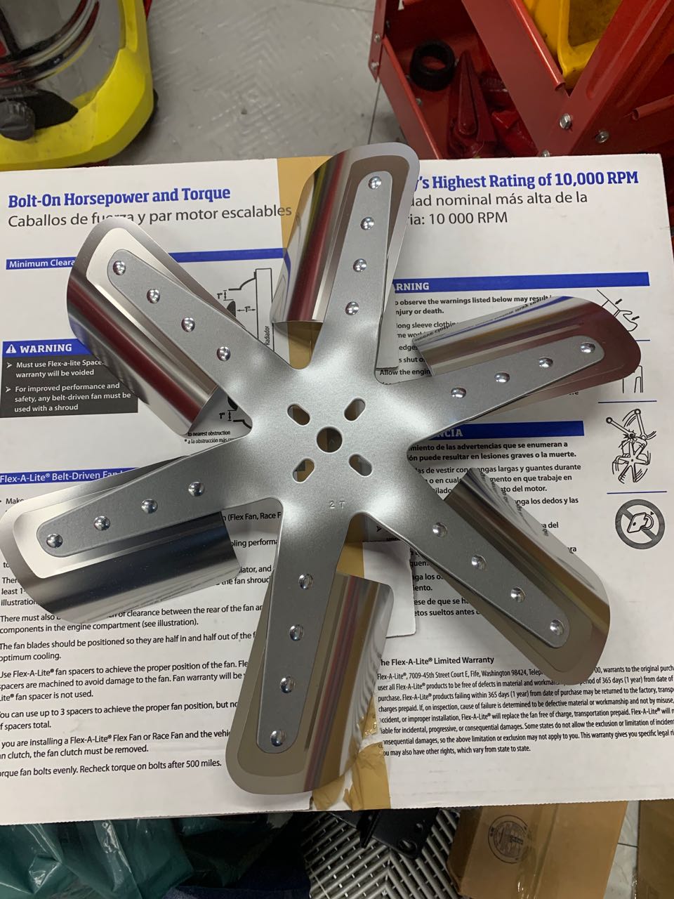

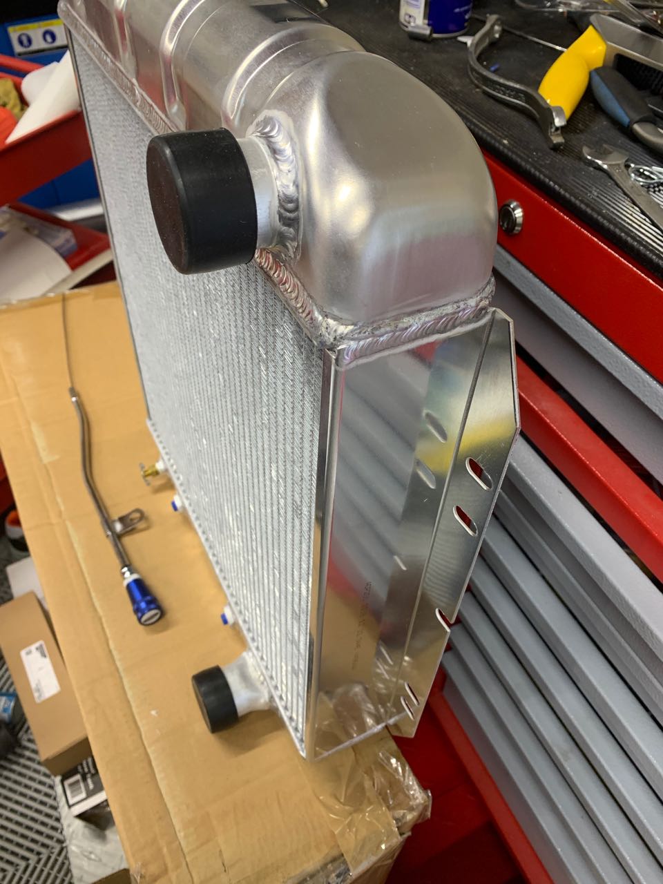

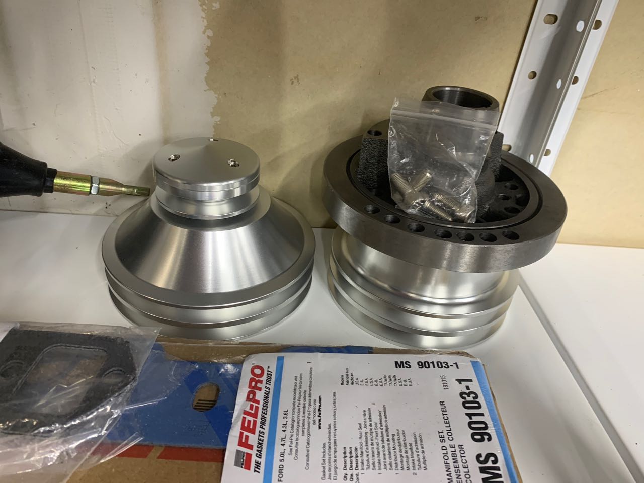

Le relooking et l'upgrade du moteur et compartiment moteur se prépare gentiment, chrome et alu ( que je vais polir ) un peu partout

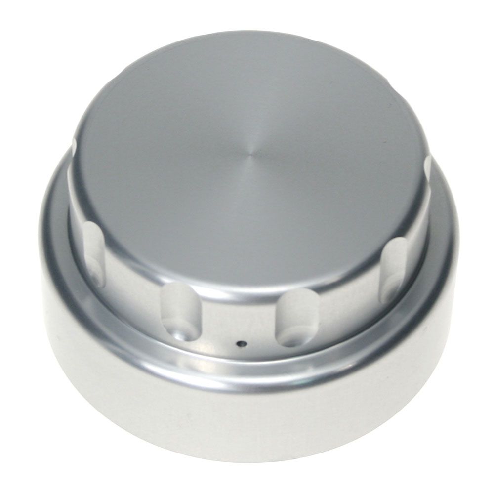

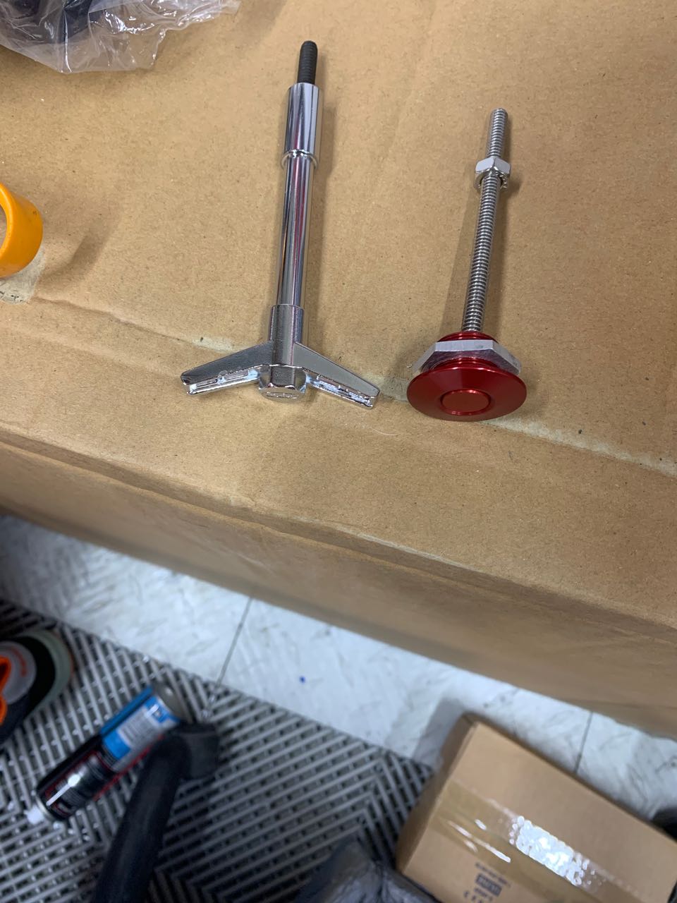

Caches culbu carbu filtre à air et dessous , vis cacheculbu et clip rouge anodisé filtre à air

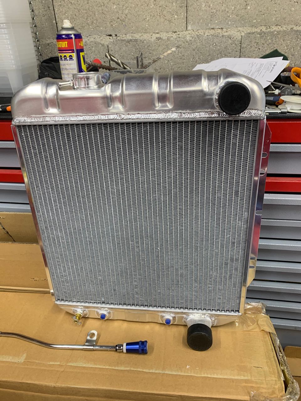

Radiateur alu perfo que je vais finir de polir et son vase d'expansion et ventilo

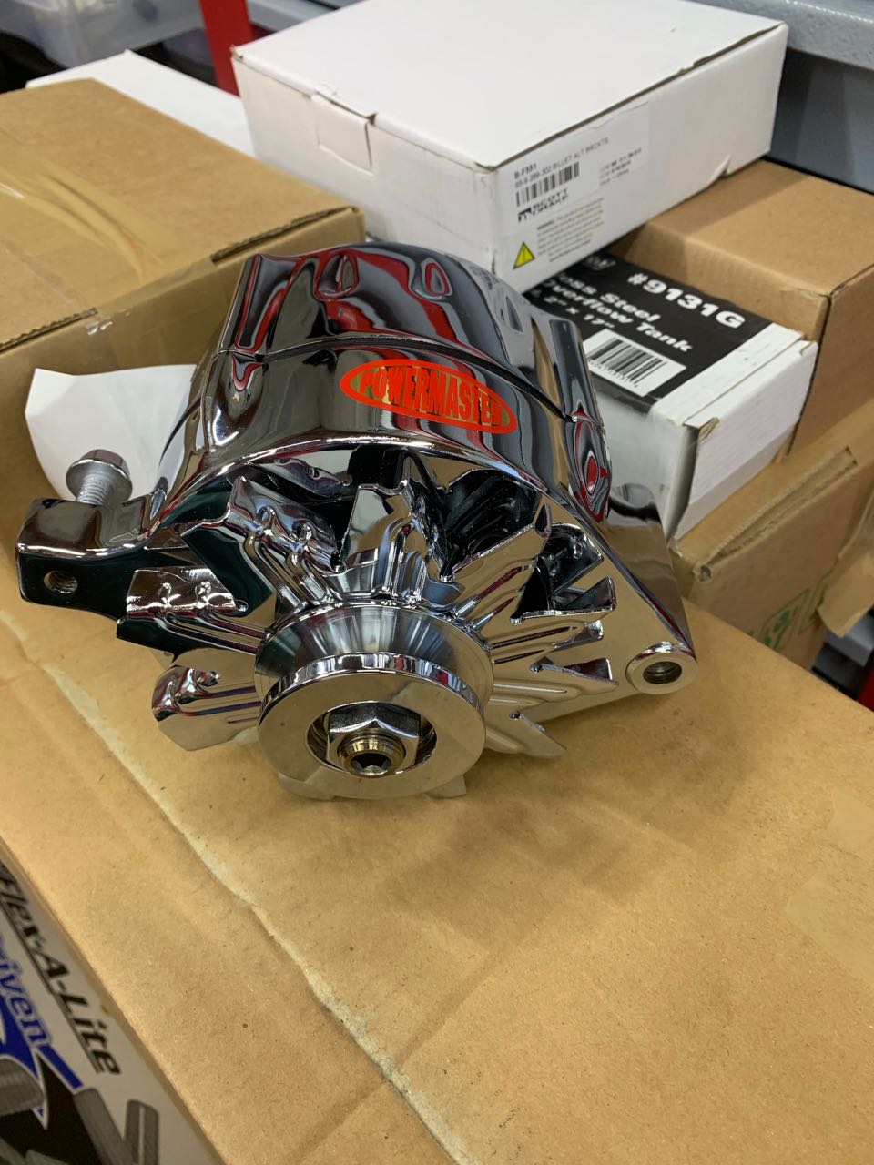

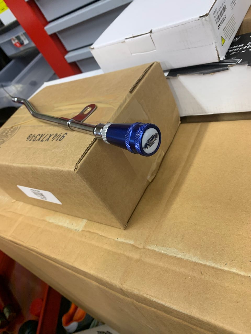

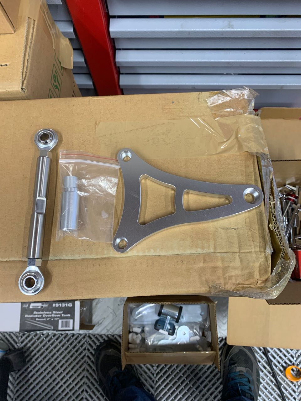

Alternateur 1000 W avec regulateur intégré ( concession moderne ... mais bon ) avec ses support usinés et les poulies aussi usinées alu que je vais finir de polir, j'ai prévu double gorge pour clim ultérieure
Jauge à huile sympa

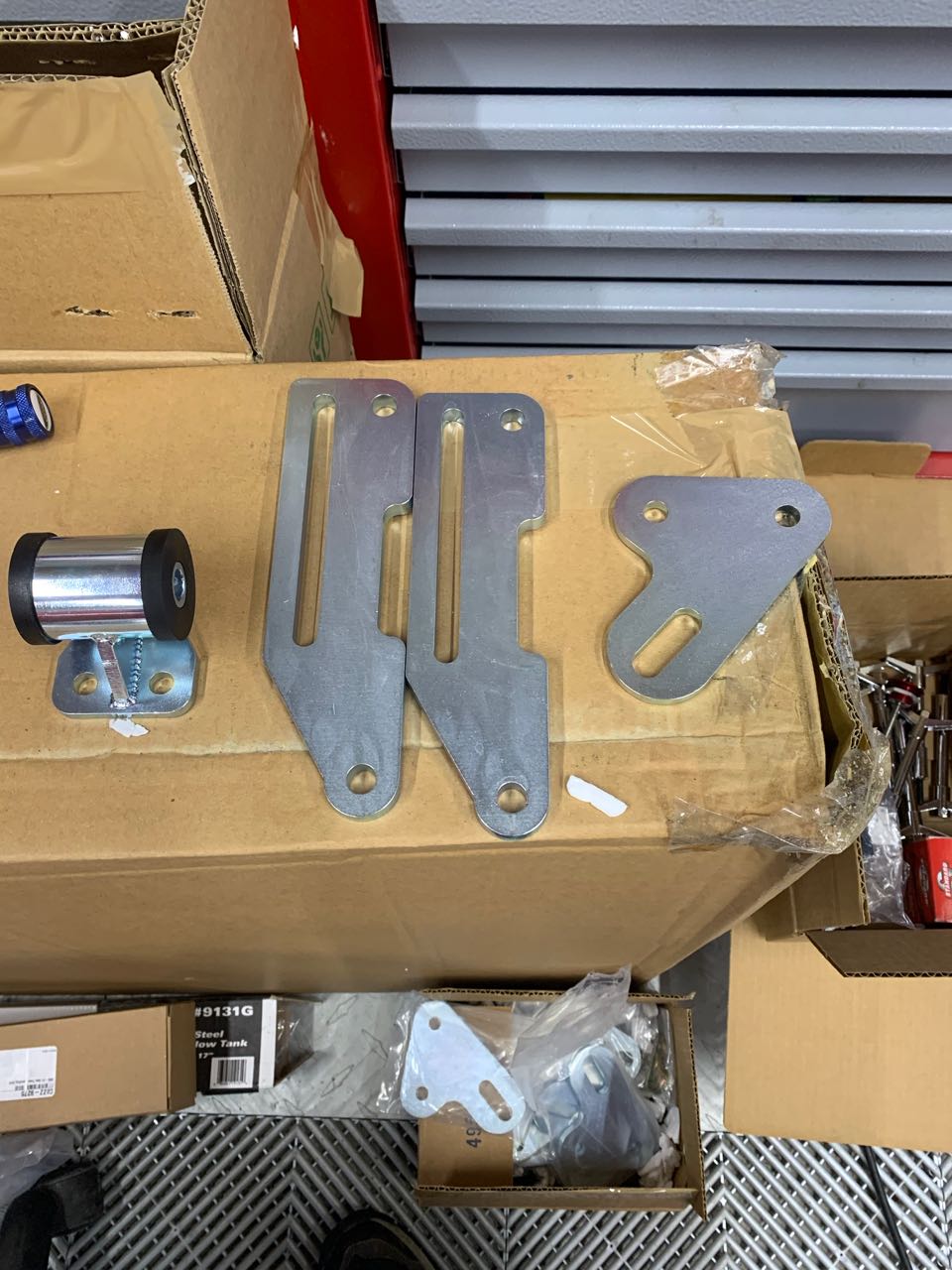

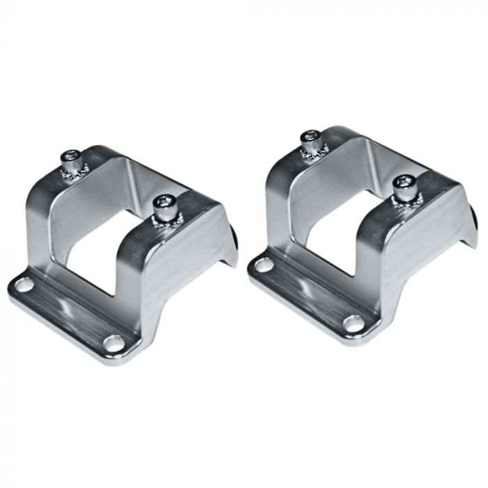

Support moteur usiné réglable
Je reçois aussi ça semaine prochaine

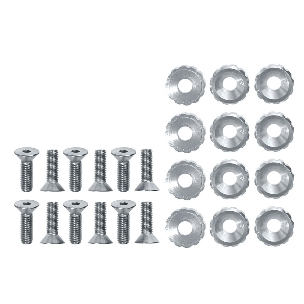

Toute le boulonnerie moteur en inox poli 6 pans creux, ci dessous la visserie des ailes
des bouchons divers , radiateur , maitre cylindre de frein en alu usiné polis
pièces diverses support d'amortisseurs alu poli ici
Voila les étagères se remplissent

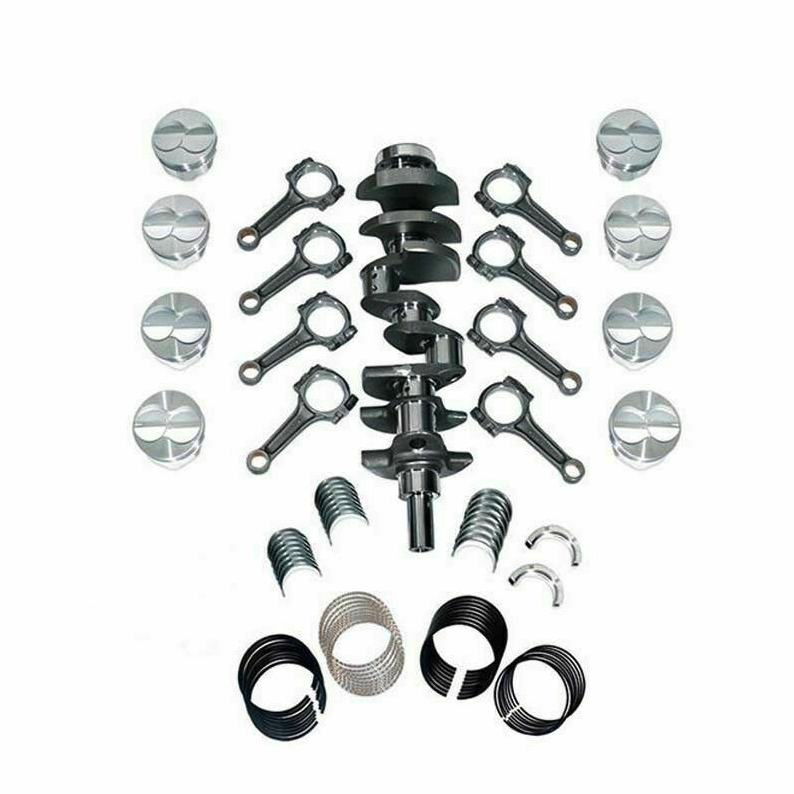

Il manque culasses AAC et bas moteur pour cela il faut que je sorte le moteur pour prendre les cotes et voir si réalésage possible.

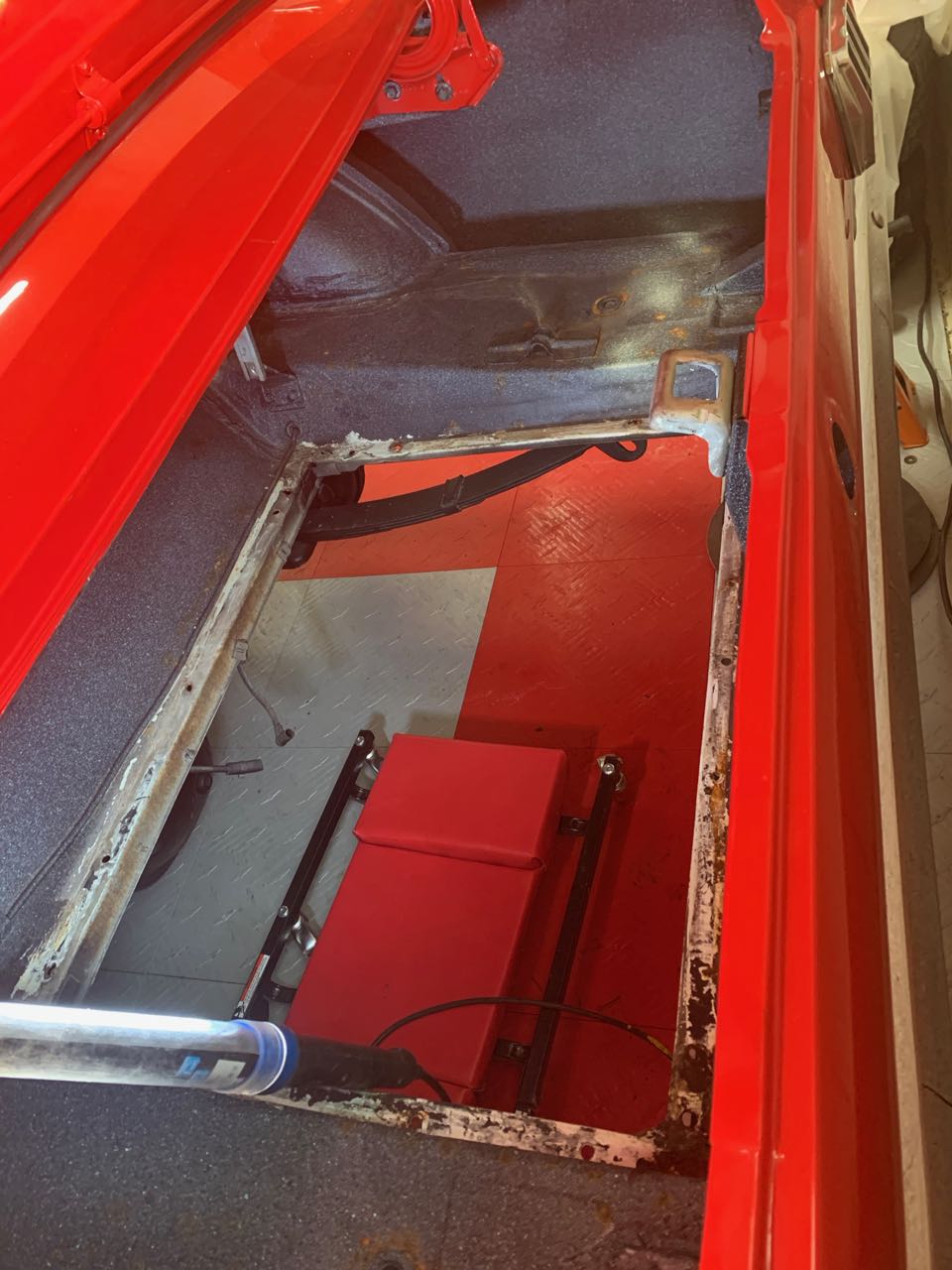

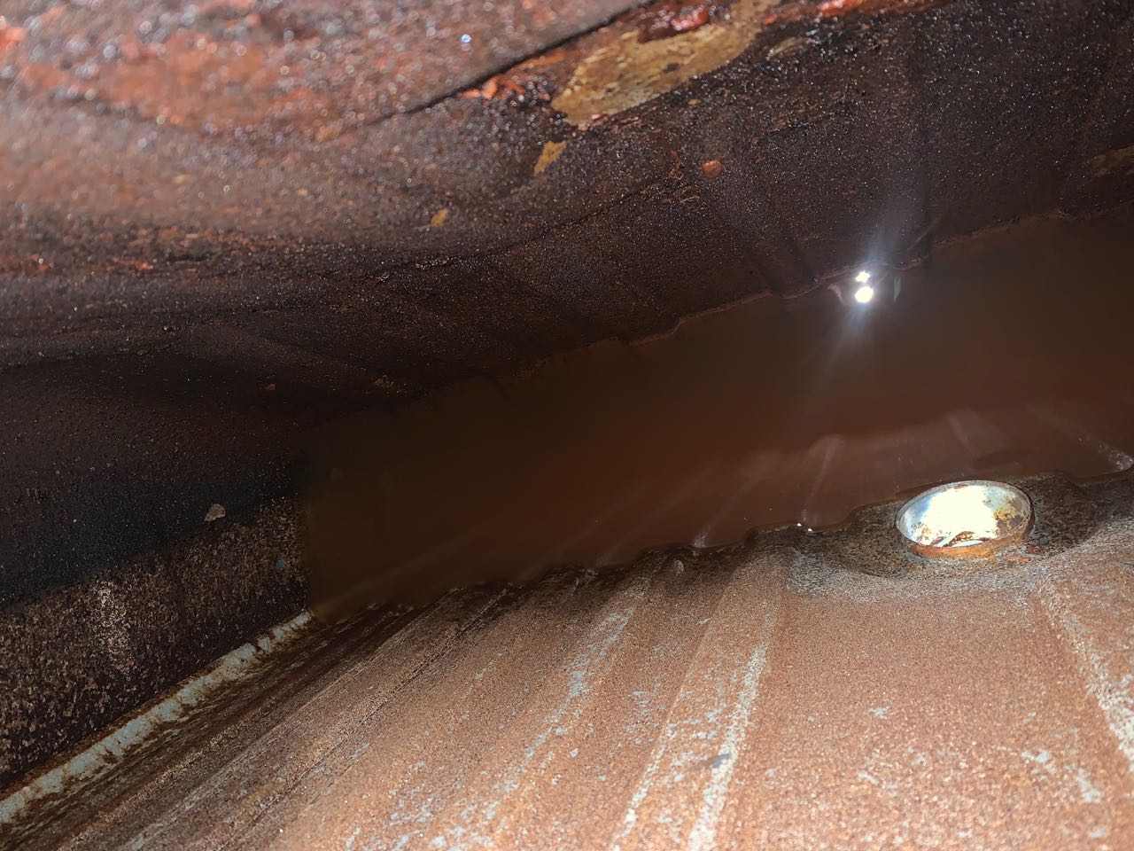

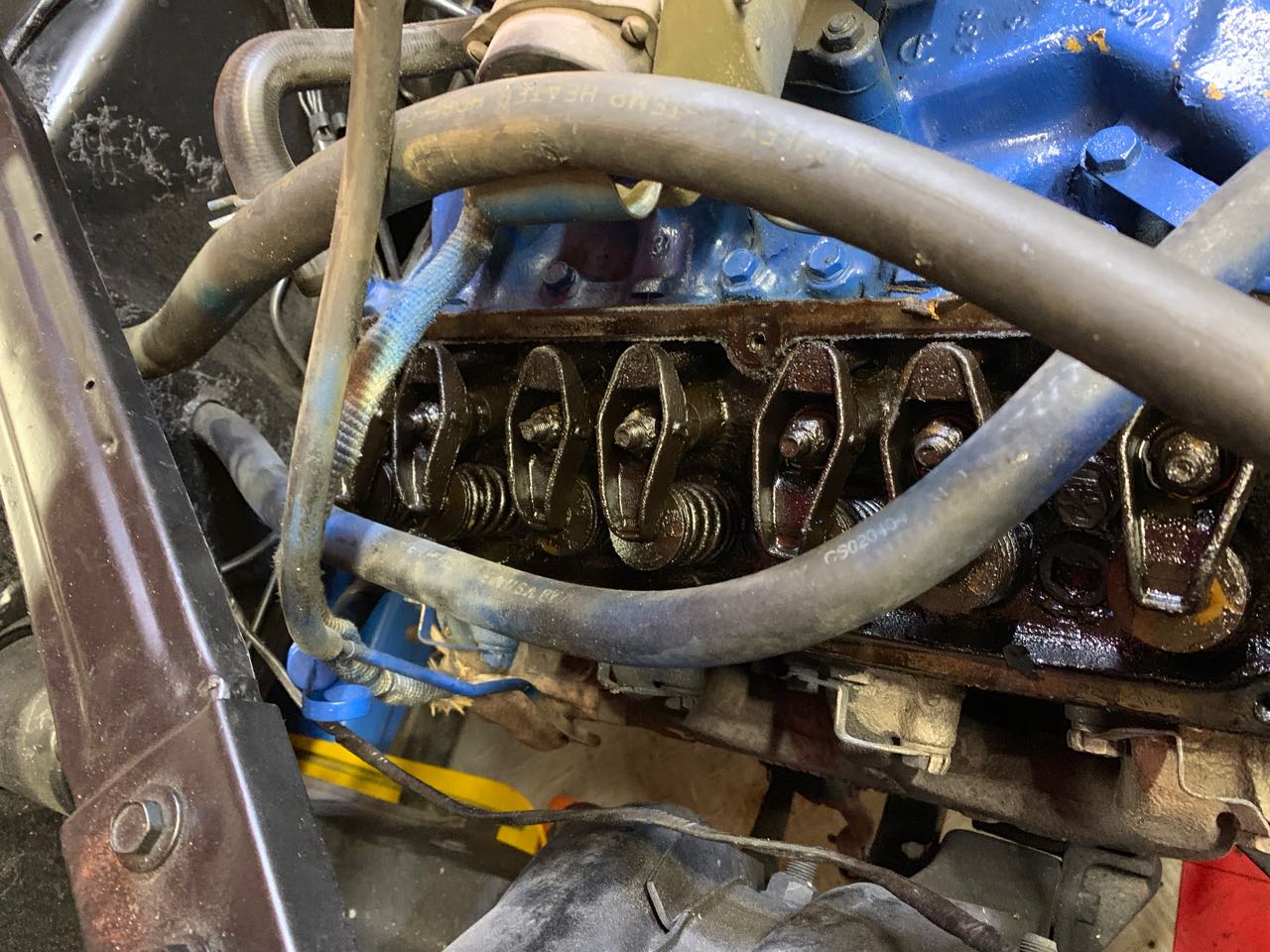

J'ai viré le vieux réservoir moisi , et on voit bien couleur d'origine Wimbledon white sur le pourtour de l'emplacement ( c'est la couleur de son N° de série , elle n'est pas Rangoon red d'origine )
Ca c'est l'intérieur du vieux réservoir !!! je m'y attendais, 54 ans de corrosion et de dépot ...  , j'ai un tout neuf en inox qui va prendre la place

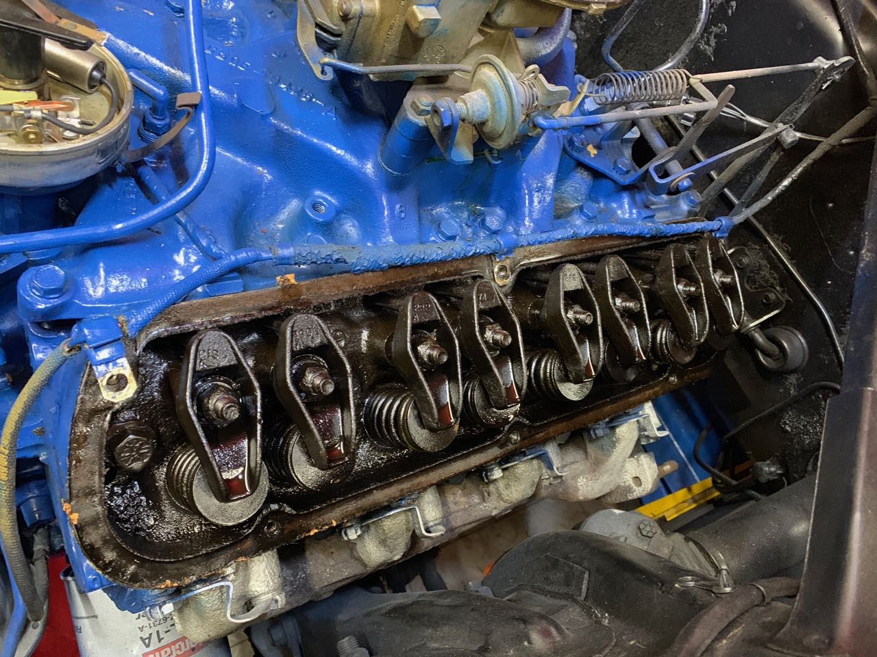

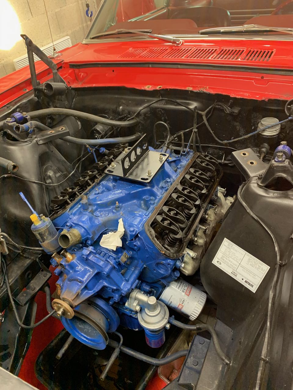

Ca c'est le moteur prèt à sortir avec la boite, lundi peut être il sort, il me tarde de prendre les cotes en espérant pourvoir réaléser pour commander l'attelage mobile

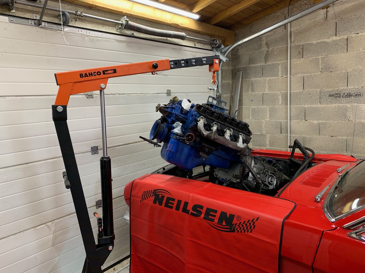

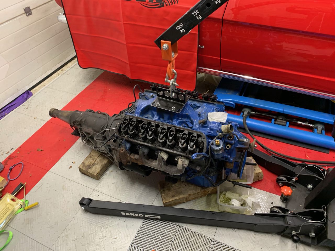

A y est sorti :D
j'ai bloqué sur la rotule du pitman arm pour virer la tringlerie de direction, même si il peut sortir en la mettant sur le coté , je préfère la démonter et je n'ai pas l'extracteur qu'il faut :)

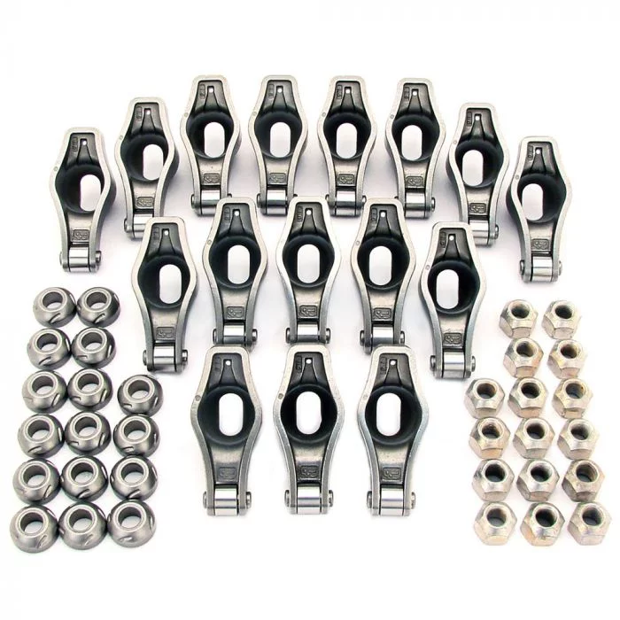

Après mure réflexion, j'ai commandé le kit culasses et AAC E-Street Edelbrock et non le RPM performer , il est bcp moins cher et 320 cv ( c'est la théorie sur un 302 ) ça le fait bien déja sur nos routes :D
C'est compatible avec le bas moteur stock ou un stroker et il y a tout plein de review positifs sur le net , je pense partir sur ce kit Scat 331 ci pour le stroker : https://www.summitracing.com/parts/sca- ... /overview/
Et les rocker arms qui vont avec
