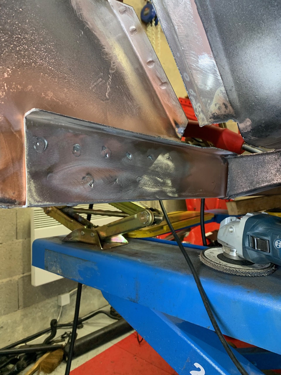

Très bien les subframe connecteur à souder , j'ai mis sur la Boss

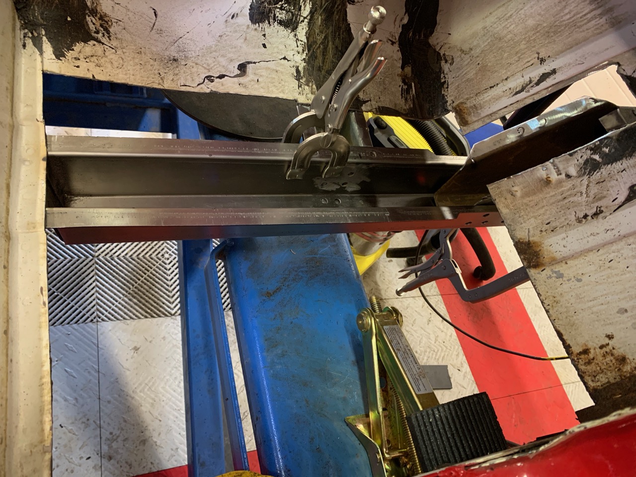

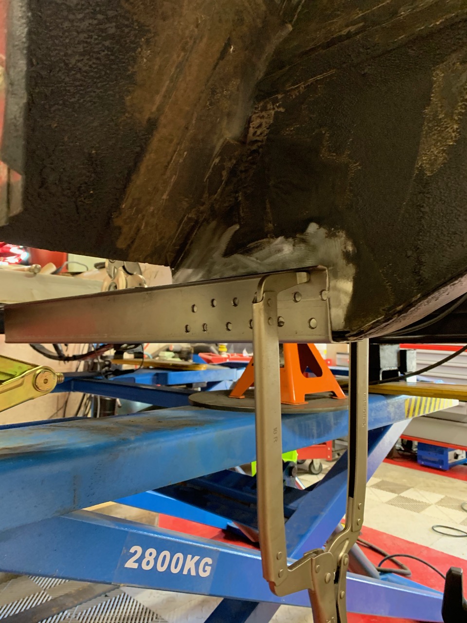

#96 Message par Filou96 » 24 mars 2020, 20:03

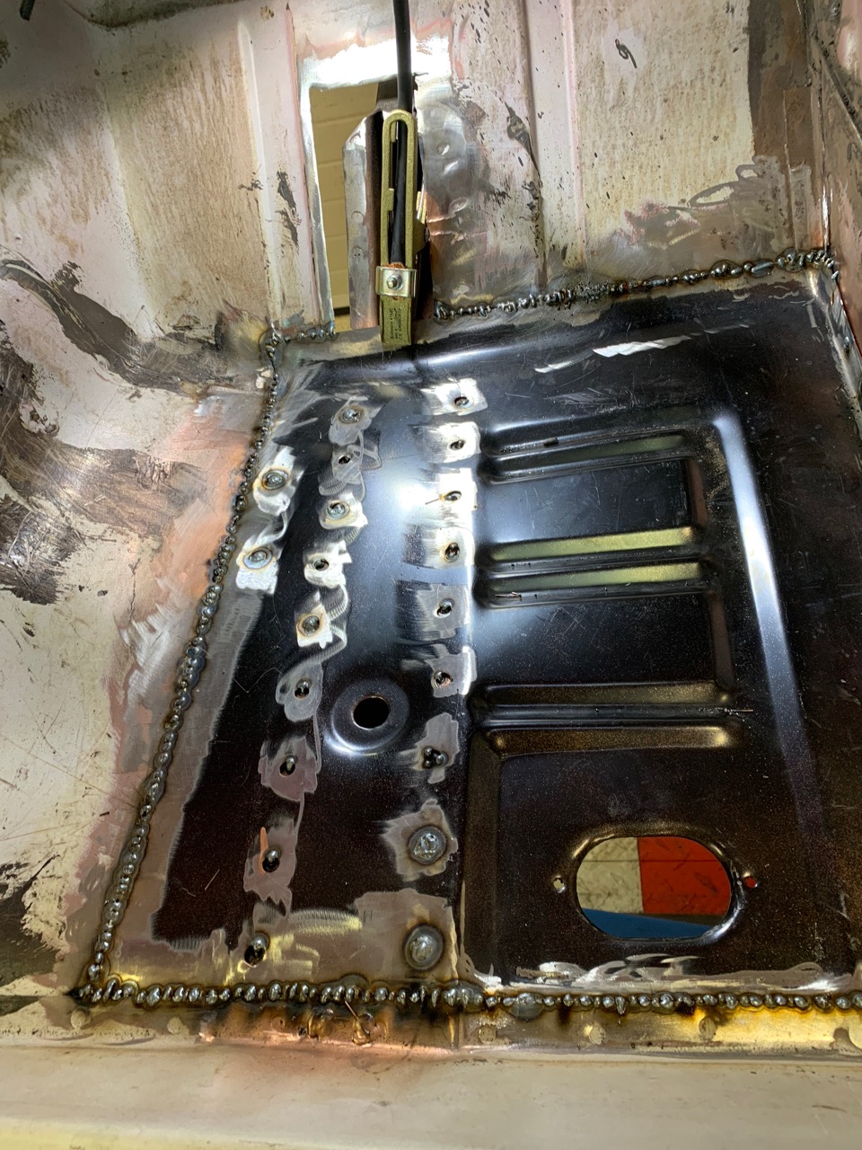

Soudure de tout ça demain , c'est "ready to weld" , une fois le longeron soudé, peinture antirouille interne et ce sera le tour du plancher , comme un c*n je ne l'ai pas mesuré ... Il fait 2 cm de plus que celui d'origine , ce qui explique le trou proche de l'extrémité , je l'ai raccourci à postériori
Filou96
Messages : 83
Enregistré le : 10 mai 2019, 20:53
collectible car : Fastback 1965
Localisation : Val d'Oise
Re: Fastback 1965 , 289 ci de Filou96

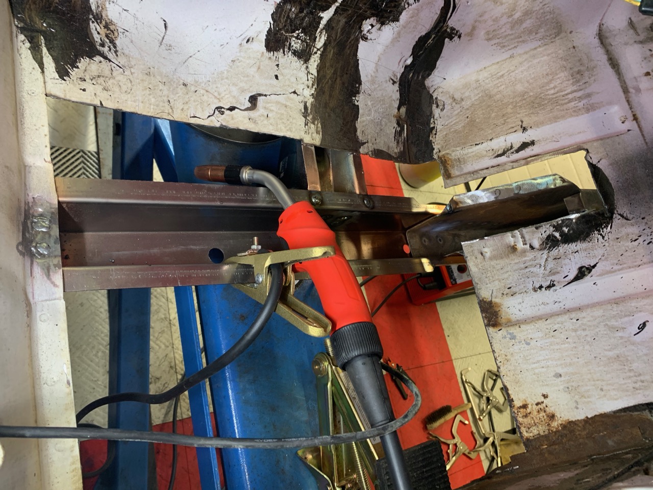

#97 Message par Filou96 » 25 mars 2020, 13:42
A y est soudé :P Le MIG est une tuerie , en 1h c'était fait en synergic , avec le TIG j'en avais pour la journée ... pas sur d'y arriver même pour certains endroits

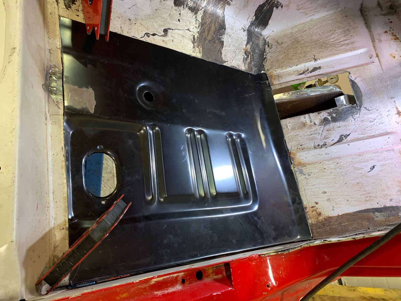

#99 Message par Filou96 » 26 mars 2020, 16:30
Merci bcp
Je me disais que cela ne serait pas facile , ce fut pire ... 1/2 journée pour ajuster un bout de plancher , c'est drolement pas facile avec le bout de courbe au bout ...
Rogner mm par mm puis faut reprendre ailleurs etc ...
Ca ira comme ça ouf ...

#102 Message par Filou96 » 28 mars 2020, 14:15
Merci bcp
Matinée de soudage ... apprentissage , ça vient , j'ai fini par trouver le coup de main pour recharger les endroits mal jointifs avec des ponts
J'ai fait par points pas possible ( pour ma compétence ) autrement car il y a pas mal d'irrégularités d'espacement dans la jointure des toles ... et c'est du 0,9 mm ...
Mais bon je finirais demain , le principal est fait , un bon coup de disqueuse une fois terminé vu mes patés et ça ira je pense

#104 Message par Filou96 » 28 mars 2020, 14:38
Salut , oui je peux , j'ai la chance d'avoir un poste MIG/MAG Fronius synergic qui pense pour moi :-D
Je te donne ça demain
Je peux déja te dire
gaz Mison 12 ( argon+12%CO2 )
débit 7-9 L/mn vérifié à la sortie de la buse avec un débitlitre à bille
fil 0,8 mm ( j'ai essayé le 0,6 mm mais c'est compliqué qd il faut recharger certains endroit )
pas de timing points mode 2 temps c'est moi le timer :-D j'ai une très bonne cagoule Optrel crystal 2.0 qui me permet de visionner clairement le bain
le reste demain ou cet AM si j'ai le temps
